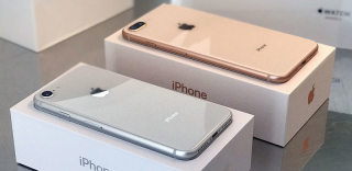

在手机续航问题上,苹果手机的电池容量缩水一直被果粉们吐槽。当安卓厂商纷纷冲上3000mAh、朝着4000大关一路向北时,iPhone 8的电池容量居然不升反降,缩回到可怜的1821mAh。不过让果粉们欣慰的是,机身大小与iPhone 8相仿的iPhone X电池容量达到了2700mAh;而从今天新鲜出炉的iPhone X拆解视频来看,iPhone X的L型电池设计是容量提升的主要原因。
