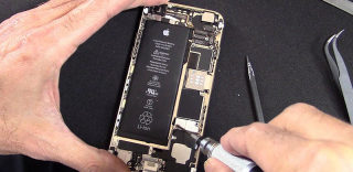

苹果电池更换
在手机电池可拆卸的年代,电池鼓包的情况相信不少朋友碰到过,当年小编也作死过,刺穿电池放气继续使用——但是这种操作绝对是有起火和爆炸危险的。而且即便当时没有起火,刺穿电池后内部电解质已经暴露在外界环境中,电池容量会加快流失损耗,所以即便可以继续使用,仍然建议各位尽快更换电池。
iPhone更换电池注意事项
各位在自行更换电池时,让电池剥离手机前应事先卸下排线;之后如果易拉胶不小心撕断,可以通过风筒稍微加热或者放冰箱让胶水丧失活性,再小心拆下电池,刺穿或者过度折弯电池都是不可取的;如果实在觉得危险,预约苹果官方的更换电池服务的确是最保险的方案,至于价格和排队时间就只能默默忍受了。
